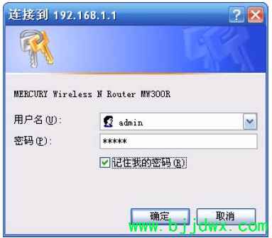

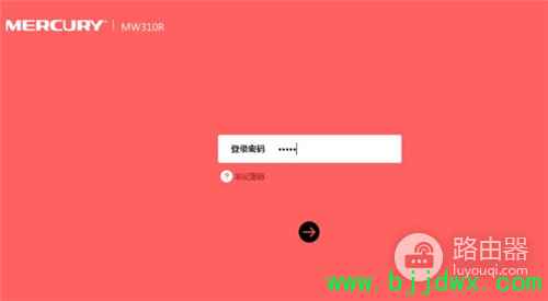

1、在浏览器中输入192.168.1.1 或者 melogin.cn——>输入 登录密码,进入到MW300R路由器的设置页面。(PS:旧版本MW300R路由器的默认登录密码是:admin,新版MW300R路由器的登录密码,是第一次设置这台MW300R路由器时,用户自己创建的。如果忘记了,只有先把MW300R路由器恢复出厂设置)

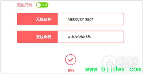

2、修改wifi密码,点击“常用设置”——>“无线设置”——>修改“无线密码”——>点击“保存”。
