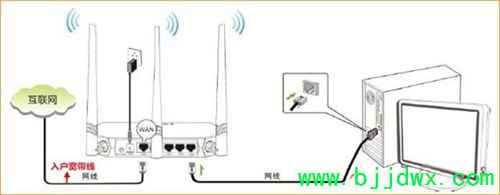

第一步:连接好线路
直接将入户的网线(没有猫的用户)或者“猫”出来的网线(有猫的用户)接在路由器的WAN口,再找一根短网线一头接电脑,一头接路由器LAN1/LAN2/LAN3任意接口,接线方式如下图:

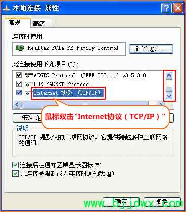

3、双击“Internet 协议(TCP/IP)”:

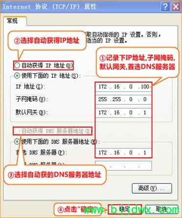

4、记录下当前电脑的IP地址,然后选择“自动获得IP地址”“自动获得DNS服务器地址”,点击“确定”:

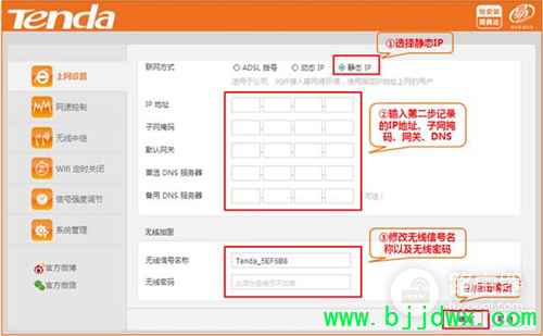

1、在浏览器中输入:192.168.0.1 按回车键,在跳转的页面中点击“静态IP”
