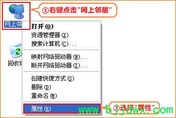

1、右键点击桌面上的“网上邻居”,选择“属性”:
