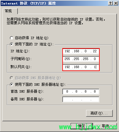

1、进入路由器管理界面,启用路由器的DHCP功能。
2、设置本地连接的IP为自动获取:点击桌面上的“网上邻居”----“属性”---“本地连接”---“属性”—“ inetrnet协议(TCP/IP)”—“属性”----“自动获取IP地址”即可。
3、如果用手动IP,所填写的IP需与路由器的LAN口在同一网段,如路由器的LAN口为192.168.0.1,电脑的IP为192.168.0.X(1<x<254),网关和dns都设置为192.168.0.1即可。< p="">
