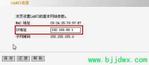

1、 更改路由器LAN口IP:
登陆路由器管理界面,点击”高级设置”—“LAN口设置”,LAN口地址默认为192.168.0.1,更改为其他地址,避免和网内设备冲突;

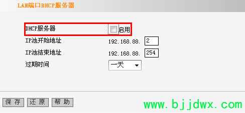

2 、关闭路由器DHCP服务器:
登陆路由器后点击“DHCP服务器”—“DHCP服务设置”,将“启用”前的勾去掉即可关闭DHCP服务器。
