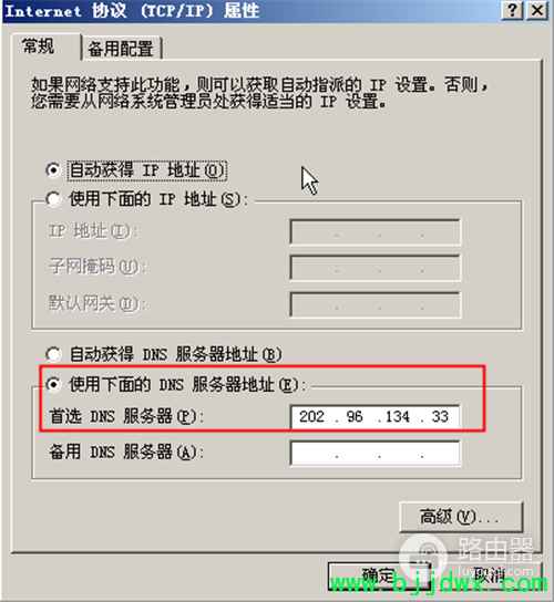

1、设置正确的DNS服务器地址:
这种情况下,首先您必须知道您本地的DNS服务器地址。如果您是静态IP上网,您可以打电话向您的网络服务商咨询。如果您的上网方式中的IP和DNS的值是动态获取的(包括PPPOE拨号),那请您登录路由器的管理界面,然后依次展开“运行状态”-“WAN口状态”查看路由器WAN口所获取的DNS的值,如下图,并且把它记下来,然后再把这个DNS服务器地址手动指定到电脑上去就可以了。
手动指定DNS服务器地址
