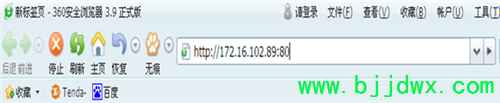

当我们设置好虚拟服务器“保存”以后,如需访问此服务器,在浏览器中输入http://xxx.xxx.xxx.xxx:端口。其中,xxx.xxx.xxx.xxx是本路由器WAN口IP地址,如当您的路由器WAN口IP地址为172.16.102.89时,需要在浏览器中输入http://172.16.102.89:80,如下图所示:
