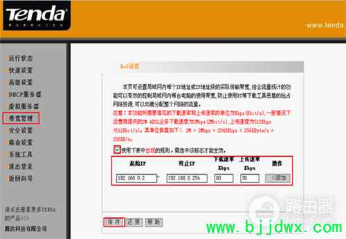

1、在浏览器地址栏输入192.168.0.1登陆路由器界面,点击首页“高级设置”进入管理界面。如下图所示:
登陆管理界面后,点击“带宽管理”--“启用”--填写“起始IP“和“终止IP”(可以是单个IP,也可以是一个IP段)--填写指定IP范围内的电脑“下载速率”和“上传速率”-“保存”,如下图所示:
