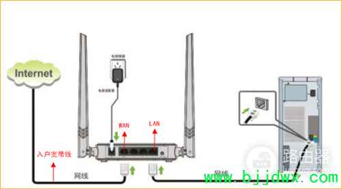

直接将入户的网线(没有猫的用户)或者猫出来的网线(有猫的用户 )接在路由器的WAN口(蓝色),再找一根短网线,一头接电脑,一头接路由器1/2/3任意接口(黄色),接线方式如下图:
注意:路由器正常工作状态是指示灯SYS闪烁,WAN口常亮或闪烁,1/2/3口中与电脑相连的端口常亮或闪烁。

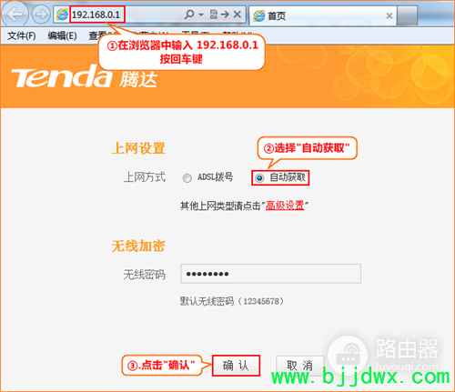

在浏览器中输入:192.168.0.1 按回车键,在跳转的页面中选择“自动获取” “确认”即可

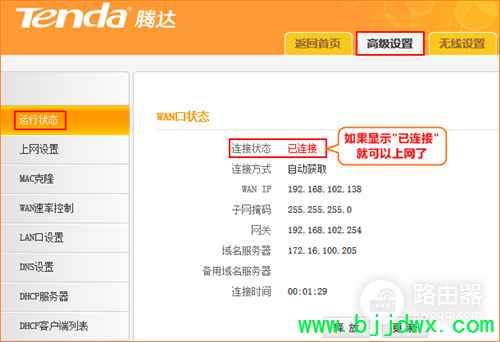

如果WAN口状态显示“已连接”,就可以浏览网页,上网冲浪了。
