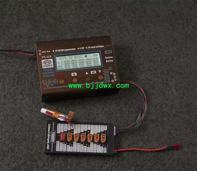

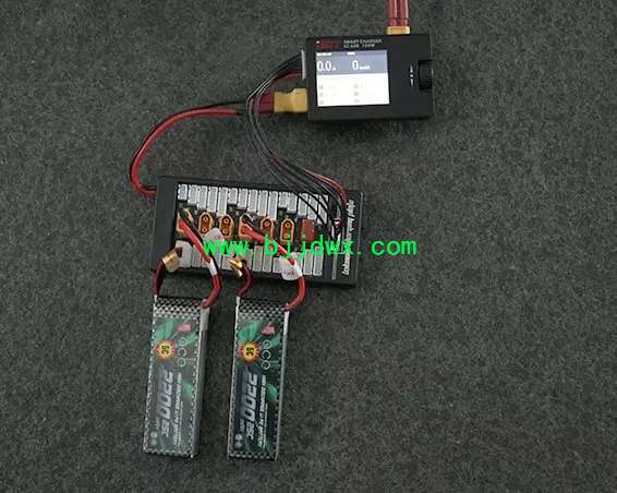

        电池的过放分两种情况,一种是单片电芯电压为零,一种是每片电芯电压下降到充电器可检测范围外。
        单片电芯下降到零后,电池就彻底坏了,只有在所有电芯都在3V左右的情况下,才可以救回来。这时候大家需要准备一块并充板。
        这块电池,连接充电器后,检测不到电压。说明这块电池过放了。为了把这块电池救回来,我们需要准备一块正常的电池。
        这块电池的电压显示正常,把过放电池救回来就靠它了!

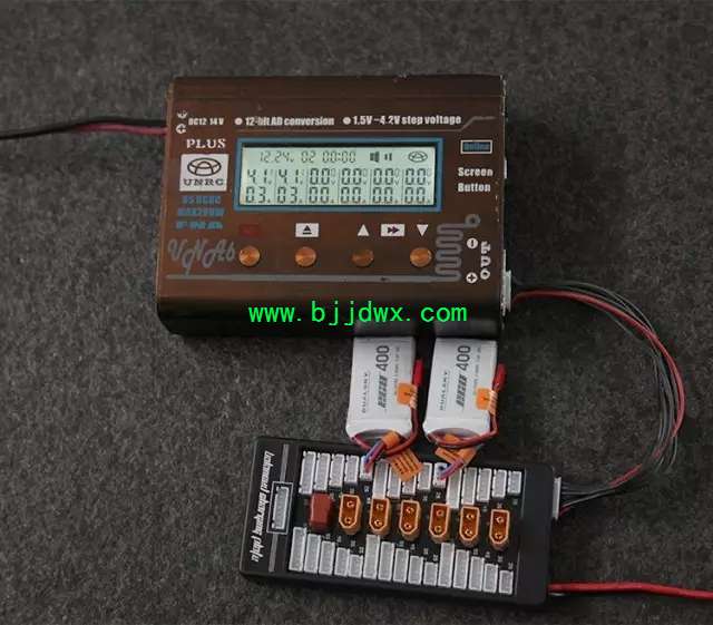

        首先把两块电池都插到并充板上,连接充电器,将充电电流调整到0.3A。注意,想要把过放的电池带回来,必须要小电流充电。当电池充满后,充电器会有提示,记得把电池拔下来!
下面再教大家用并联线救回电池!

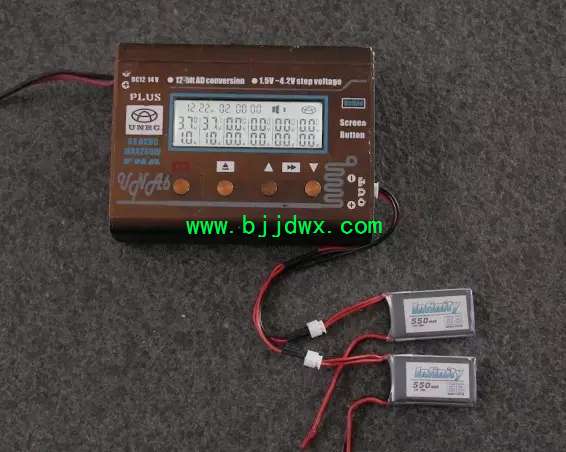

        首先制作一条并联线,根据你的电池芯数,用合适的平衡头。注意线序,不要搞错了。

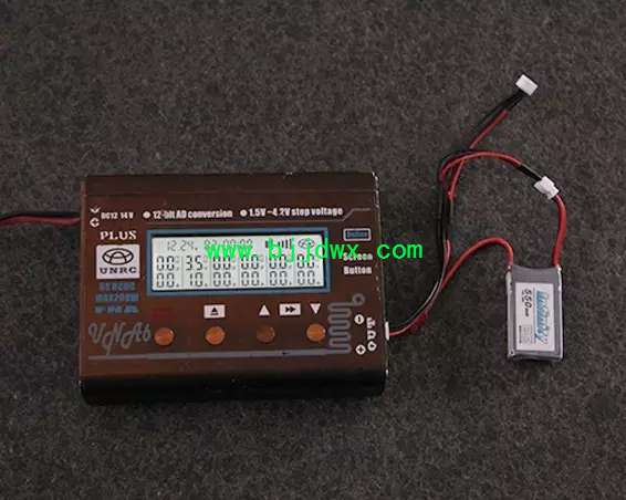

这块电池过放了,而且一片电芯检测不到了。
        先把两块电池用并联线连接起来,然后接上充电器。在连接两块电池的时候,电压高的电池已经再给电压低的充电了。注意这里在设置充电电流时也要设置成0.3A哦。

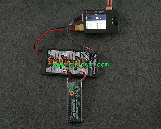

        这里再给大家演示另外一款充电器。使用方法都是一样的。
        虽然电池最后被救回来了,但是电池效果肯定达不到之前的状态,所以,广大模友还是尽量不要因为大意而让电池过放。
