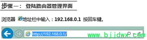

1、登陆管理界面
你需要登录到路由器管理界面来进行设置,此时,你需要有线(无线)连接到路由器,在浏览器中的地址栏中输入192.168.0.1来打开管理界面。

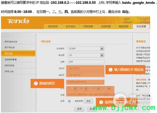

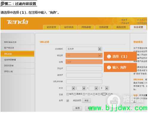

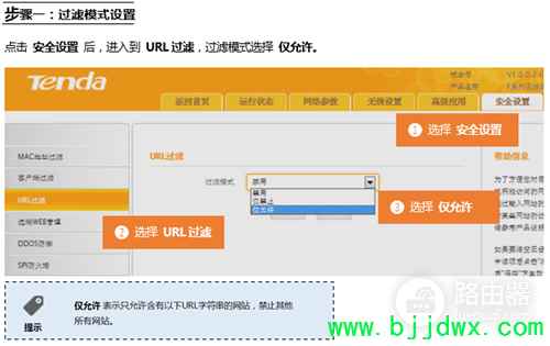

在登录到路由器管理界面后,在安全设置 的 URL过滤 界面中来实现限制一的条件:
IP地址为192.168.0.2 — 192.168.0.50,在 周一至周五 8:30 –— 18:00,只允许访问baidu,google,tenda。

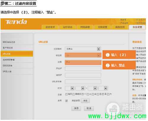

同样也是在在安全设置 的 URL过滤 界面中来实现限制二的条件:
IP地址:192.168.0.51 — 192.168.0.100,在 周六至周日 8:00 — 20:00,禁止访问youku, qq, renren。
