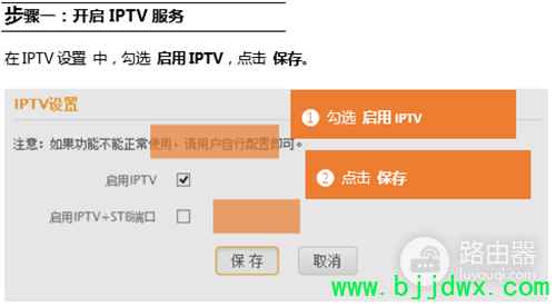

1、登陆管理界面
2、使用网络电视不需要拨号时

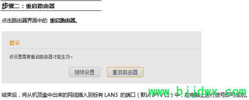

当你的网络电视不需要拨号时,只需在 IPTV设置 的界面中 启用IPTV后,点击 保存,路由器重启后,将从机顶盒中的网线插入到背面中标有LAN1/2/3任一端口即可。
2、使用网络电视需要拨号时(上海)
当你的网络电视需要拨号时,你需要在 IPTV设置 页面中,同时开启 启用IPTV和启用IPTV+STB端口,并正确选择地区 上海。
重启路由器后,将从机顶盒中出来的网线口插入到标有 LAN3 的端口(默认IPTV口)中,在电脑上进行拨号即可成功。
3、使用网络电视需要拨号时(非上海)
当你的网络电视需要拨号时,你需要在 IPTV设置 页面中,同时开启 启用IPTV和启用IPTV+STB端口,并正确选择地区 默认。
