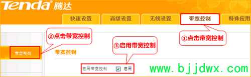

1、登陆路由器的管理界面-点击上方菜单的“带宽控制”,出现下图:

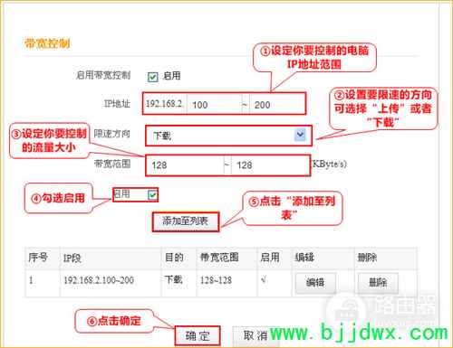

2、再按照下图的顺序操作完成设置即可。
