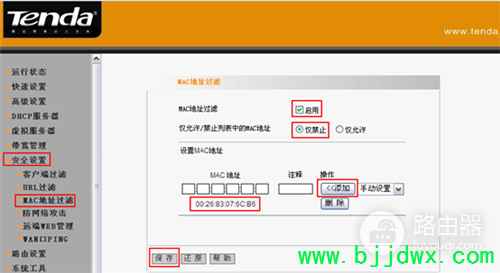

2、登陆路由器管理界面,点击“安全设置”―“MAC地址过滤”,启用MAC地址过滤,选择过滤模式“仅禁止”/“仅允许”,输入需过滤的MAC地址“添加”--“保存”,如下图所示:
