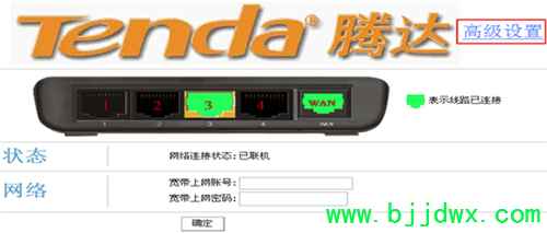

1、在浏览器地址栏输入192.168.0.1登陆路由器界面,点击首页“高级设置”进入管理界面。如下图所示:

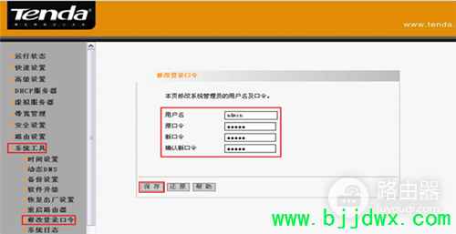

2、登陆管理界面后,点击“系统工具”--“修改登录密码”,路由器的原始密码是“admin”,您可以输入新的用户名和口令,修改后点击“保存”。所下图所示:
3、保存后,点击“系统工具”--“重启路由器”即可。如下图所示:
