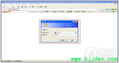

1、打开IE浏览器,在地址栏中输入路由器的管理IP(默认为192.168.0.1),出现登录窗口后--再输入登录密码(密码为admin);以下是“首页快速设置上网”的操作步骤(如图所示)。

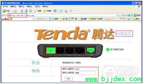

2、请输入好宽带提供的用户名及密码(注意区分好大小写)确定保存好即可
3、登入路由管理界面—点击右上角“高级设置—运行状态”,出现下图:(按图示一步步操作)

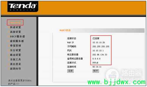

保存好后请点击左上角“运行状态—WAN口状态”信息,如图所示—则配置成功 。
