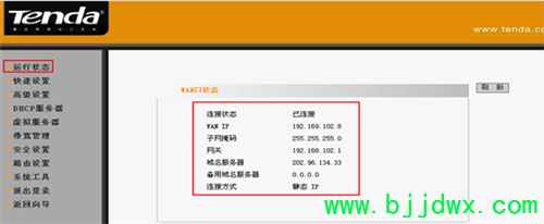

保存后点击“系统工具”--“重启路由器”,重启后出现“WAN口状态”页面,如图所示:
