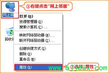

1、右键点击桌面上的“网上邻居”,选择“属性”

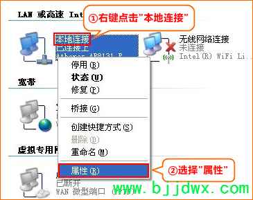

2、右键点击“本地连接”,选择“属性”

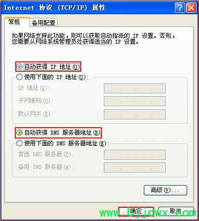

3、双击“Internet协议(TCP/IP)”
4、选择“自动获得IP地址”,“自动获取DNS服务器地址”,点击“确定”再点击“确定”即可:

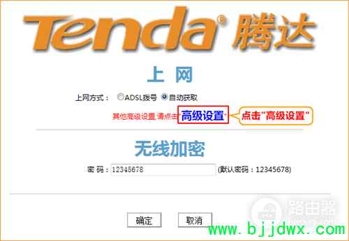

2、点击“高级设置”

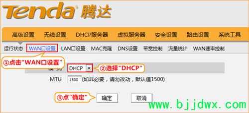

3、点击“WAN口设置”选择模式为“DHCP”,确定

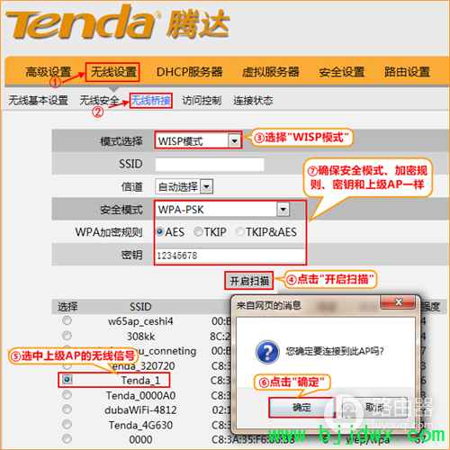

第三步:扫描需要中继的wifi信号

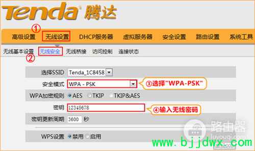

1、对路由器进行加密。点击“无线设置”—“无线安全” ,设置步骤如图:
2、扫描上级无线路由器的信号
第四步:查看是否中继成功
如果WAN口连接状态显示“已连接”,则证明中继成功。
