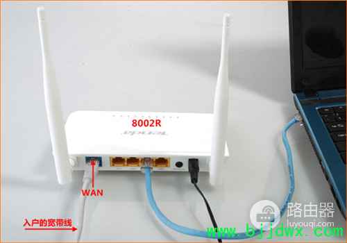

第一步:连接好线路
直接将入户的网线接在路由器的WAN口(蓝色),再找一根短网线,一头接电脑,一头接路由器1/2/3/4任意接口(黄色),接线方式如下图:

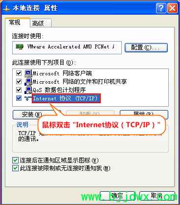

将电脑上的本地连接IP地址设置为“自动获得IP地址”

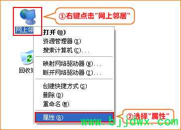

1、右键点击桌面上的“网上邻居”,选择“属性

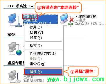

2、右键点击“本地连接”,选择“属性”:
3、双击“Internet 协议(TCP/IP)”:
4、选择“自动获得IP地址”“自动获得DNS服务器地址”,点击“确定”再点击“确定”即可:

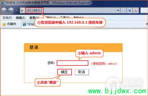

第三步:设置路由器上网
1、在浏览器中输入:192.168.0.1 按回车键,在跳转的页面中输入密码 admin 点击“确定”

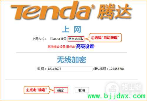

2、在页面中选择“自动获取” “确定”即可,参考如下操作步骤:

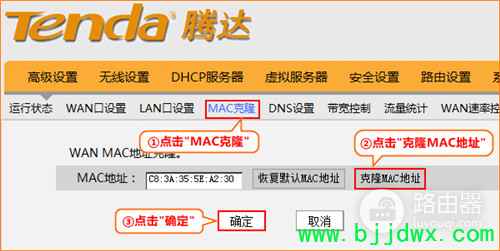

3、点击“MAC克隆”-“克隆MAC地址”-“确定”

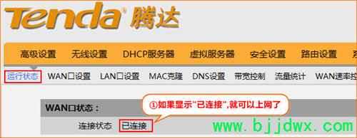

第四步:试试电脑可以上网了吗
如果WAN口状态显示“已连接”,就可以浏览网页,上网冲浪了。
