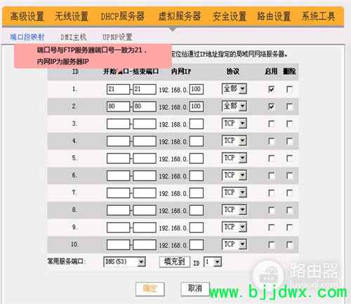

1、FTP服务器端口映射,如下图ID 号1 FTP服务器采用21号端口号为映射端口,内网IP填写服务器电脑本地IP,以守望迷你FTP服务器为例进行详细的设置讲解
端口号与FTP服务器端口号一致为21,内网IP为服务器IP
2、设置好点击确定,进行测试,
在其他网络的电脑上输入无线路由器的WAN口地址,如下图
