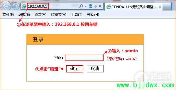

第一步:在浏览器中输入:192.168.0.1 按回车键,在跳转的页面中输入 “admin”,确定即可

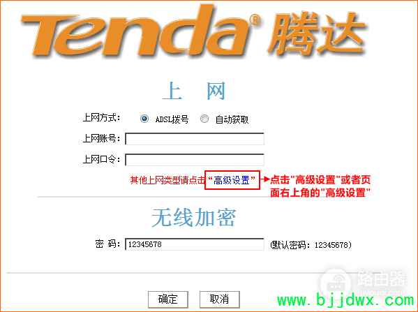

第二步:点击“高级设置”或者页面右上角的“高级设置”

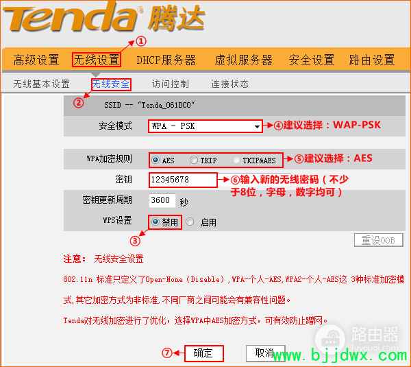

第三步:点击“无线设置”-“无线安全”更改无线网络密码,参考如下操作步骤

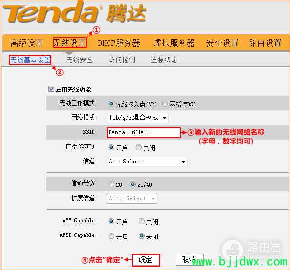

第四步:点击“无线设置”更改无线网络名称,参考如下操作步骤
