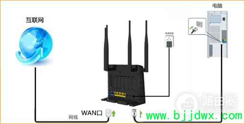

第一步:连接好线路
直接将入户的网线接在路由器的WAN口,再找一根短网线,一头接电脑,一头接路由器LAN1/LAN2/LAN3任意接口,接线方式如下图:
注意:路由器正常工作状态是指示灯SYS闪烁,WAN口常亮或闪烁,LAN1/LAN2/LAN3口中与电脑相连的端口常亮或闪烁。

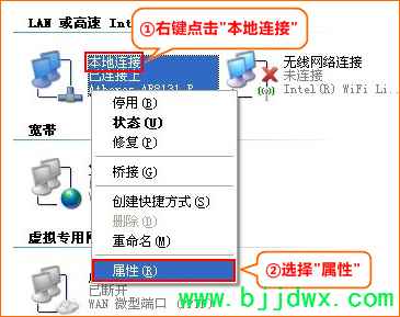

2、右键点击“本地连接”,选择“属性”:

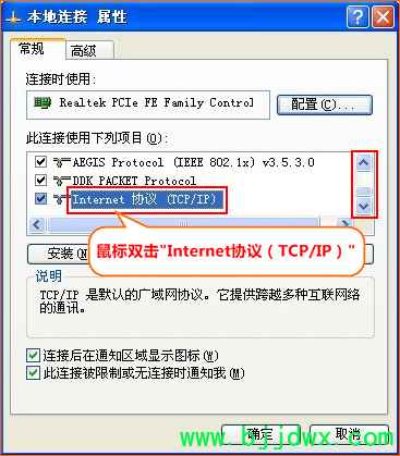

3、双击“Internet 协议(TCP/IP)”:

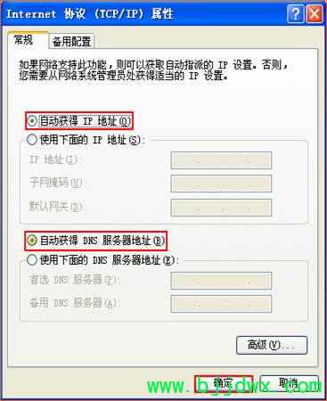

4、选择“自动获得IP地址”“自动获得DNS服务器地址”,点击“确定”再点击“确定”即可:

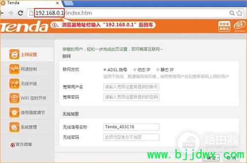

1、在浏览器中输入:192.168.0.1 按回车键,登录到路由器设置界面,如下图:

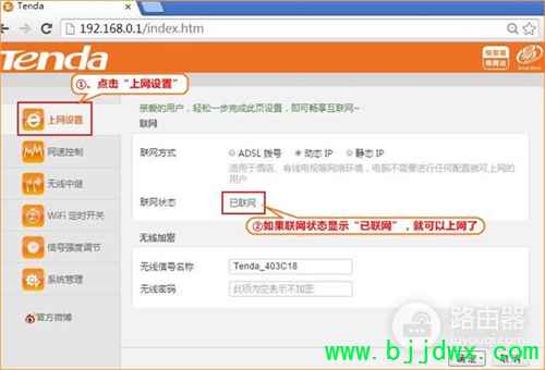

2、点击“上网设置”,选择联网方式为“动态IP”,点击“确定”,如下图:
第四步:试试电脑可以上网了吗
如果 “联网状态”显示“已连接”,就可以浏览网页,上网冲浪了。
