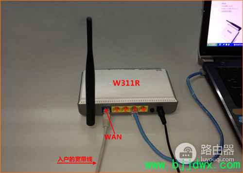

第一步:连接好线路
直接将入户的网线接在路由器的WAN口(蓝色),再找一根短网线,一头接电脑,一头接路由器1/2/3/4任意接口(黄色),接线方式如下图:
注意:路由器正常工作状态是指示灯SYS闪烁,WAN口常亮或闪烁,1/2/3/4口中与电脑相连的端口常亮或闪烁。

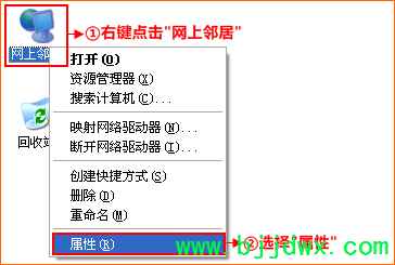

1、右键点击桌面上的“网上邻居”,选择“属性”:

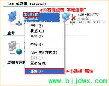

2、右键点击“本地连接”,选择“属性”:

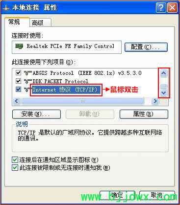

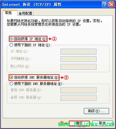

3、双击“Internet 协议(TCP/IP)”:
4、选择“自动获得IP地址”“自动获得DNS服务器地址”,点击“确定”再点击“确定”即可:

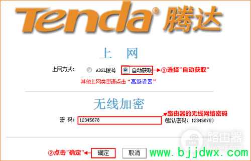

1、在浏览器中输入:192.168.0.1 按回车键,在跳转的页面中输入密码 admin 点击“确定”
2、在页面中选择“自动获取” “确定”即可,参考如下操作步骤:

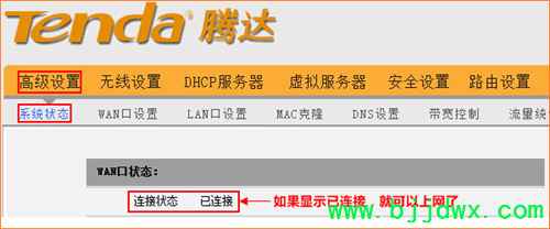

如果WAN口状态显示“已连接”,就可以浏览网页,上网冲浪了。
