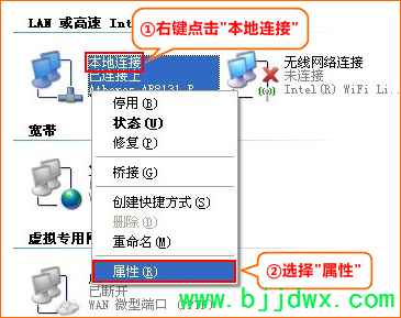

2、右键点击“本地连接”,选择“属性”:

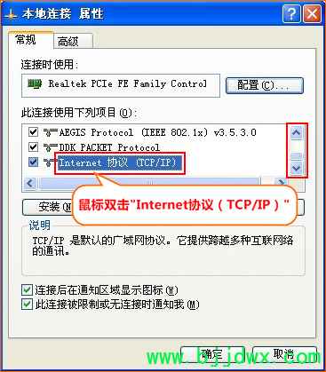

3、双击“Internet 协议(TCP/IP)”:

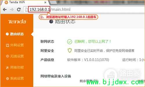

1、在浏览器搜索栏中输入:192.168.0.1 按回车键,登录到路由器设置界面,如下图:

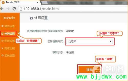

2、点击“外网设置”,选择连接方式为“动态IP”,点击“连接”,如下图:

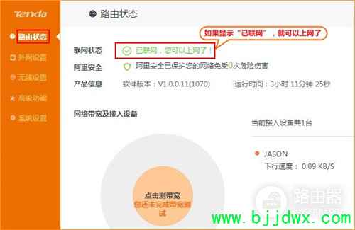

第四步:试试电脑可以上网了吗
如果“路由状态”中“联网状态”显示“已连接”,就可以浏览网页,上网冲浪了。
