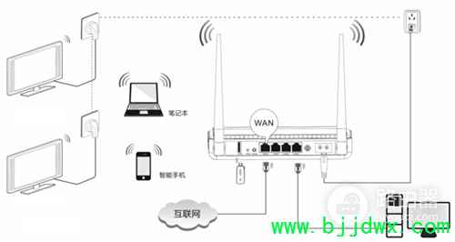

第一步:连接好线路
直接将入户的网线(没有猫的用户)或者猫出来的网线(有猫的用户 )接在路由器的WAN口,再找一根短网线,一头接电脑,一头接路由器LAN1/LAN2/LAN3任意接口,接线方式如下图:
注意:路由器正常工作状态是指示灯POWER灯常亮,WAN灯常亮或闪烁,PLC灯常亮或闪烁,LAN1/LAN2/LAN3口中与电脑相连的端口常亮或闪烁。

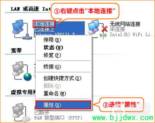

2、键点击“本地连接”,选择“属性”:

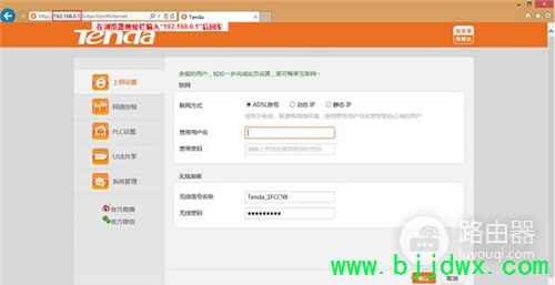

第三步:设置路由器上网
1、在浏览器搜索中输入:192.168.0.1 按回车键,登录到路由器设置界面,如下图:

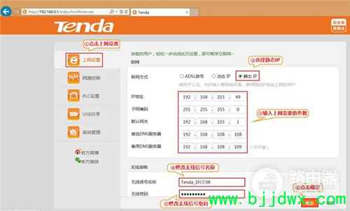

2、点击“上网设置”,选择联网方式为“静态IP”,输入IP地址、子网掩码和网关及DNS地址,点击“确定”,如下图:

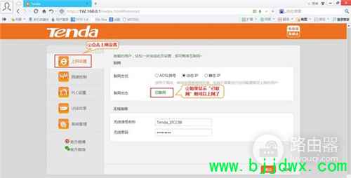

第四步:试试电脑可以上网了吗
如果 “联网状态”显示“已联网” ,就可以浏览网页,上网冲浪了。
