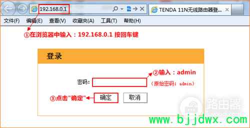

第一步:在浏览器中输入:192.168.0.1 按回车键,在跳转的页面中输入 “admin”,确定即可

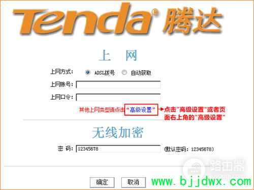

第二步:点击“高级设置”或者页面右上角的“高级设置”

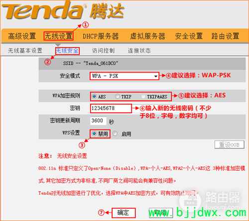

第三步:点击“无线设置”-“无线安全”更改无线网络密码,参考如下操作步骤

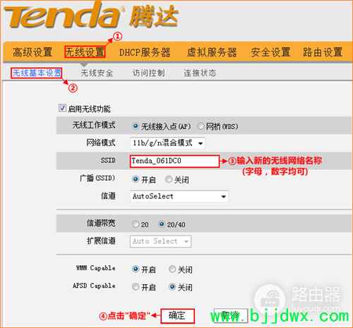

第四步:点击“无线设置”更改无线网络名称,参考如下操作步骤

1.修改无线密码之前,一定要先禁用wps设置,才能选择安全模式;
2.为了网络不被蹭网,安全模式强烈建议选择WPA-PSK,,加密规则选择AES,密码至少为8个数字和字母的组合;
3.修改无线密码,强烈建议把无线网络名称也一起修改,具体步骤参考第四步;
