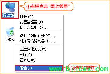

第一步:配置好电脑的IP地址

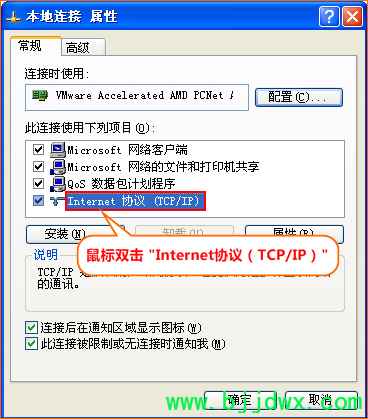

1、右键点击桌面上的“网上邻居”,选择“属性”
2、右键点击“本地连接”,选择“属性”
3、双击“Internet协议(TCP/IP)”
4、选择“自动获得IP地址”,“自动获取DNS服务器地址”,点击“确定”再点击“确定”即可:

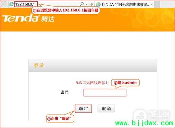

1、在浏览器中输入:192、168、0、1 按回车键,在跳转的页面中输入密码 admin 点击“确定”

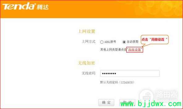

2、点击“高级设置”
3、点击“上网设置”选择模式为“动态获取”,点击确定

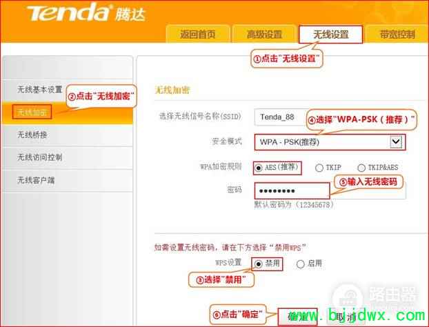

1、 对路由器进行加密。点击“无线设置”—“无线加密” ,设置步骤如图:

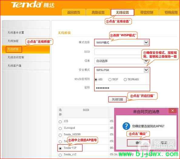

2、扫描上级无线路由器的信号

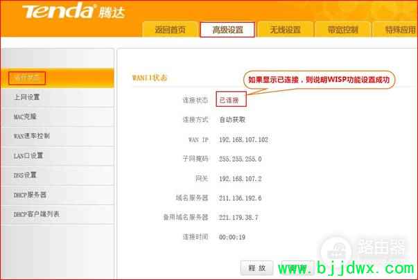

第四步:查看是否中继成功
如果WAN口连接状态显示“已连接”,则证明中继成功。
