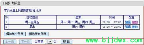

步骤一:设置日程计划

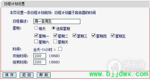

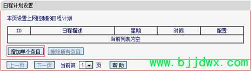

登录路由器管理界面,在 上网控制 >> 日程计划,点击 增加单个条目。
添加周一至周五允许上网的时间(即20:00-22:00)后,点击 保存。
按照同样方法,添加周末允许上网的时间段(08:00-22:00),设置完成后如下图:

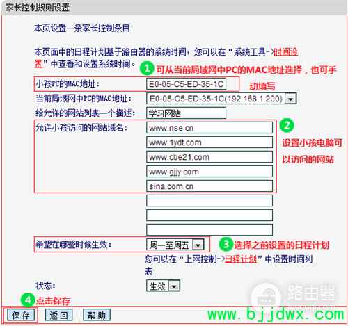

步骤二:添加家长控制规则
点击 家长控制 >> 增加单个条目,如下图:
添加规则:
按照同样方式,添加完所有规则后,显示如下:

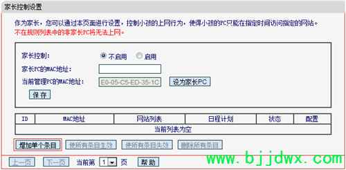

步骤三:启用家长控制
选择 启用 家长控制,如果当前管理电脑为家长的电脑,点击 设为家长PC,如果不是,请手动填写家长电脑的MAC地址,点击 保存。
至此,家长控制功能设置完成。家长可以访问任何网站,小孩在设置的时间段访问对应的网站。
