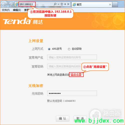

第一步:在浏览器搜索栏中输入:192.168.0.1 按回车键 ,在跳转的页面中点击“高级设置”

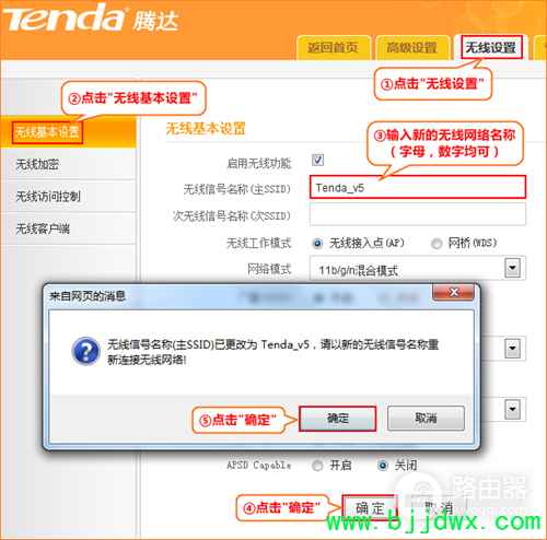

第二步:点击“无线设置”-“无线安全”,可修改当前无线网络的无线密码
第三步:点击“无线设置”-“无线基本设置”更改无线网络名称
注意:
1.修改无线密码之前,一定要先禁用wps设置,才能选择安全模式;
2.为了网络不被蹭网,安全模式强烈建议选择WPA-PSK,,加密规则选择AES,密码至少为8个数字和字母的组合;
3.修改无线密码,强烈建议把无线网络名称也一起修改,具体步骤参考第四步;
4.修改无线网络名称或者无线密码后,无线连接会断开,需要重新扫描连接
