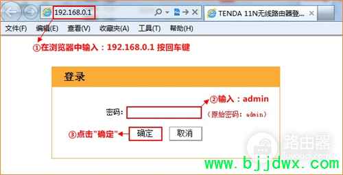

1、在浏览器中输入:192.168.0.1 按回车键——>在跳转的页面中输入默认登录密码:admin——>点击“确定”。

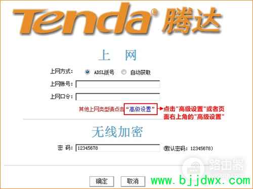

2、点击“高级设置”。

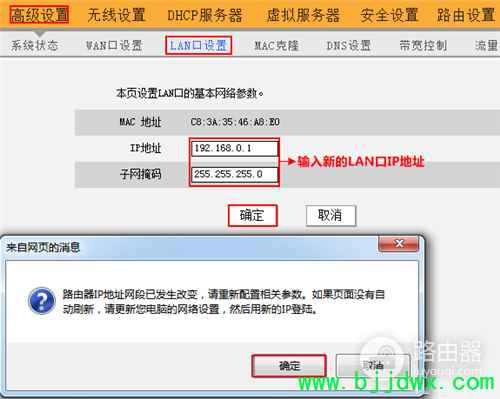

3、点击“高级设置”——>“LAN口设置”——>在“IP地址”选项后面输入新的IP地址——>点击“确定”。
