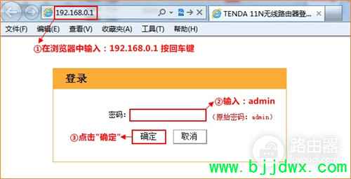

1、在浏览器地址栏中输入:192.168.0.1并按下回车按键——>在弹出的对话框中输入:admin——>点击“确定”。

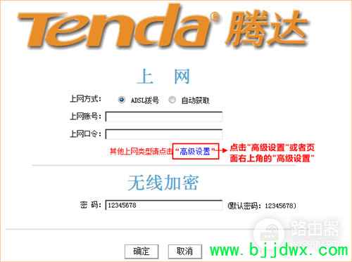

2、点击“高级设置”。

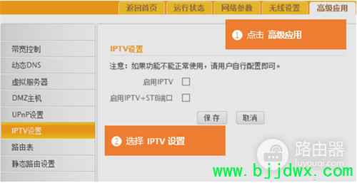

3、点击“高级应用”——>“IPTV设置”,如下图所示。
4、IPTV设置

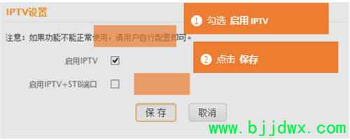

①在“IPTV设置”选项中,勾选“启用IPTV”——>点击“保存”。

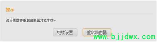

②点击“重启路由器”。

②点击“重启路由器”。
