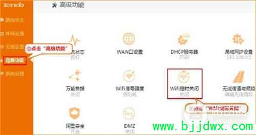

2、点击“高级设置”——>“wifi定时关闭”。

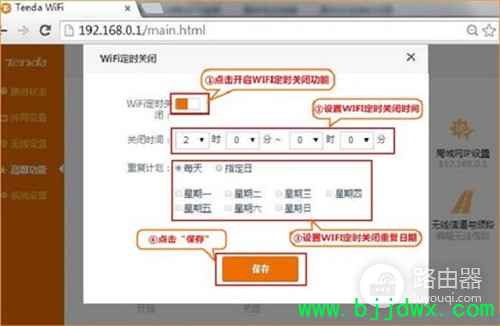

3、“WiFi定时关闭”后选择开启——>用户根据自己的实际情况,设置需要WiFi需要关闭的时间范围、日期——>然后点击“保存”。
至此,就完成了腾达(Tenda)FH1205无线路由器上WiFi定时的设置;在这之后,在用户设置的时间范围内,腾达FH1205无线路由器,就会自动关闭无线WiFi功能。
