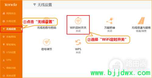

1、地址栏中输入:http://tendawifi.com 按回车键 ,输入路由器管理界面登录密码,点击“登录”。
2、点击“无线设置” ,选择“WiFi定时开关”。

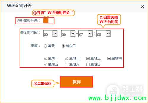

3、设置WiFi开关的时间。
