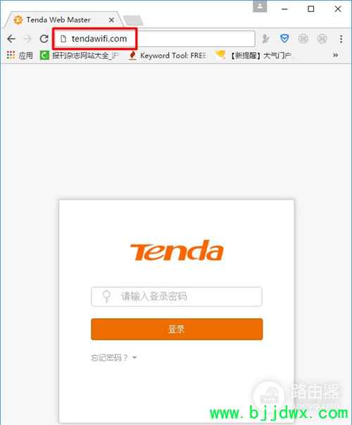

1、在浏览器中输入:tendawifi.com——>输入“登录密码”——>点击“登录”,登录到腾达AC6路由器的设置页面。

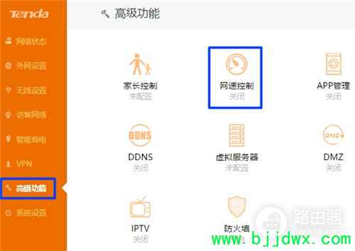

3、在腾达AC路由器的设置页面,点击“高级功能”——>“网速控制”——>启用“网速控制”——>点击“保存”。

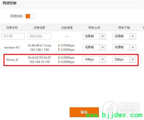

(1)、找出连接访客网络的设备
在“网速控制”设置页面,可以看到连接到腾达AC6路由器的所有设备,在这些设备中哪些是连接访客网络的设备呢?这个问题可以通过排除法来确定,先找出自己的设备,剩下的就是连接访客网络的设备了。好了,现在的问题变成,如何在列表中找出自己的设备,这下问题就变得简单了。在列表中我们可以看到,每一个设备都有一个MAC地址,如下图所示。
我们只需要先查看自己电脑、手机中的MAC地址,然后和列表中的信息对比,就可以找出哪些是自己的设备了。找出自己的设备后,剩下的就是连接访客网络的设备,对这些设备进行限速设置即可。
(2)、访客网络设置限速
在连接访客网络的设备后面,设置“限制上传”、“限制下载”——>然后点击“保存”,如下图所示。
