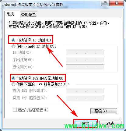

2、用电脑设置路由器的时候,需要把电脑本地连接(以太网)中的IP地址,设置为自动获得,如下图所示。

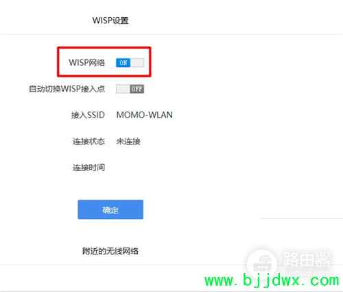

4、点击“功能扩展”——>“高级工具”——>“无线万能中继(WISP)”。
5、“WISP网络”选择:启用——>点击“搜索WiFi”。

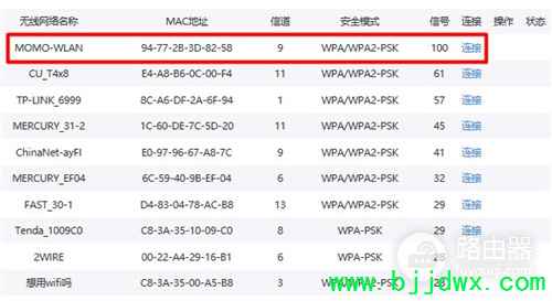

6、在搜索结果中,找到主路由器的无线信号,选择:连接。

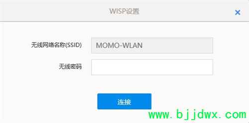

7、填写主路由器的无线密码,如下图。

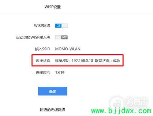

8、稍等一会,在刚才的设置页面,查看“连接状态”、“联网状态”选项后面的提示,如下图所示;就可以判断出360路由器的桥接设置是否成功了。
