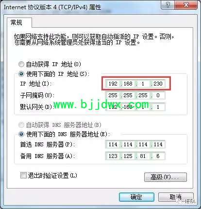

导读:在家里联网很好,开机就自动连上了,可是拿到学校或公司就连接受限制,没法上网,这是什么原因呢,据我测试,是ip自动获取的问题,由于连接(wifi)的人比较多,导致自动获取ip获取不到,或是【路由器】因故障没法自动分配ip地址,这时候就要手动去设置了。 一、在电

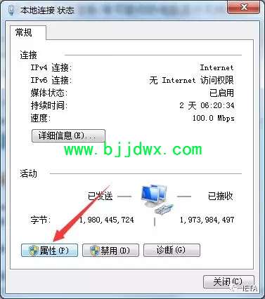

二、打开后显示如下界面,点击 本地连接/有可能你的电脑显示无线连接
三、完成第二步后,进入下面界面,点击属性

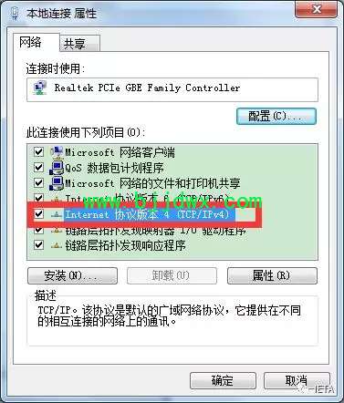

四、在属性界面中双击下面的Internet 协议版本4(TCP/IP4)
五、将自动获取 IP 地址修改为使用下面的IP地址,IP地址和默认网关要根据你们内网的分配来确定,假如不能确定是多少,可以查看下同事电脑的ip地址,一般默认网关和IP地址的前三位是相同的,最后一位一般为1。。。注意,假如修改了IP,点击确定以后提示你有IP冲突,那么就再换一个IP试试。
一般经过上面几步,你的电脑就能够连上网了。
