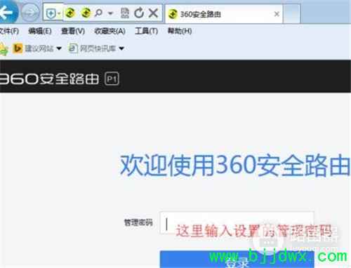

1、登录360路由器P1的管理界面,打开浏览器输入luyou.360.cn并输入管理密码

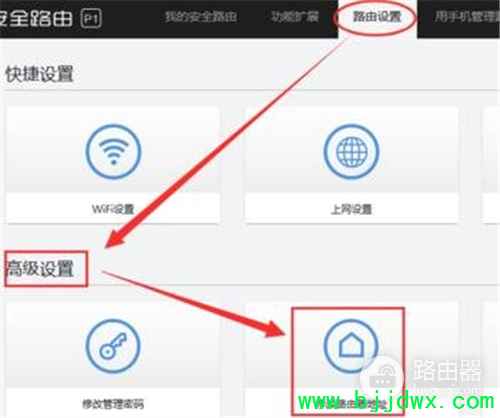

2、找到【路由设置】--【高级设置】--【修改路由器地址】

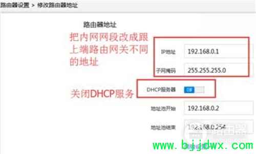

3、把360路由器P1的内网地址改成和上端路由网关不同的地址,如上端路由网关是192.168.1.1那360P1的内网地址设置成192.168.1.2(建议不要把这个管理地址设置到主路由的dhcp范围之内,以免造成冲突);

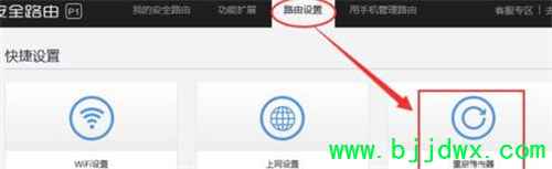

4、【路由设置】--【重启路由器】立即重启。
