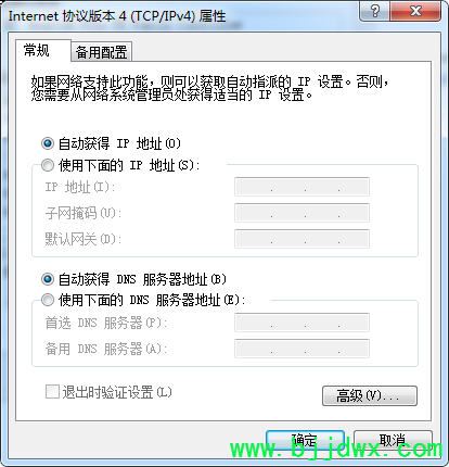

    在我们设置360安全路由器的过程中,首先要做的就是在浏览器地址栏里输入登录地址luyou.360.cn进入到设置界面,而如果此时遇到luyou.360.cn打不开,我们应该怎么办呢?
如果电脑IP地址设置的为固定IP,且固定IP地址与路由器的IP地址不是同一个IP,在我们输入luyou.360.cn或192.168.0.1时肯定会出现打不开的现象。所以在对360安全路由器进行设置之前,需要先把电脑的IP地址设置为自动获得。
360安全路由器正确的安装方法:在路由器通电的情况下,用一根网线来连接路由器上的任意一个LAN(1/2/3/4)接口与计算机,用另一根网线连接ADSL Modem(猫)或者光纤猫与路由器WAN口。如果大家的宽带接入方式是网线直接入户,那么入户的网线直接与路由器WAN口相连接。安装出错多是路由器WAN口与计算机连接。
