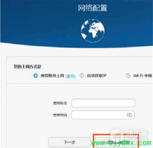

4、点击“马上体验”后,路由器会自动检测您的上网环境。点击“从旧路由器获取”(下图以电脑界面为例,手机界面类似)。
5、根据页面提示接通旧路由器的电源,并用网线将旧路由器的WAN接口连接到荣耀路由Pro的灰色网口。点击“开始获取”。

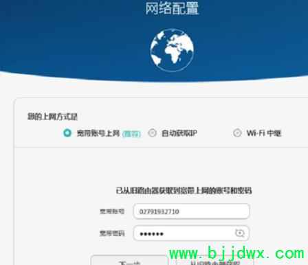

6、荣耀路由Pro不仅将从旧路由器获取到宽带账号和密码,而且将克隆旧路由器的MAC。您只需点击“下一步”,根据提示走完上网向导即可。

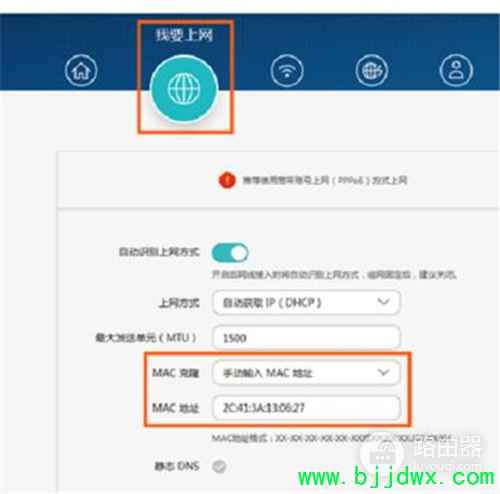

方式二:通过Web配置界面的“MAC地址克隆”功能设置
1、电脑连接到路由器的Wi-Fi(或电脑连接到路由器的灰色网口)。
2、打开电脑浏览器,在浏览器地址栏中输入“192、168、3、1”访问路由器的Web配置界面。
3、进入“我要上网”页面。
4、在“MAC 地址克隆”中选择“使用您电脑的 MAC 地址”或“手动输入 MAC 地址”,让路由器克隆可以上网的那台电脑或路由器的MAC地址。(运营商允许上网的设备的MAC地址)
5、单击“保存”。
