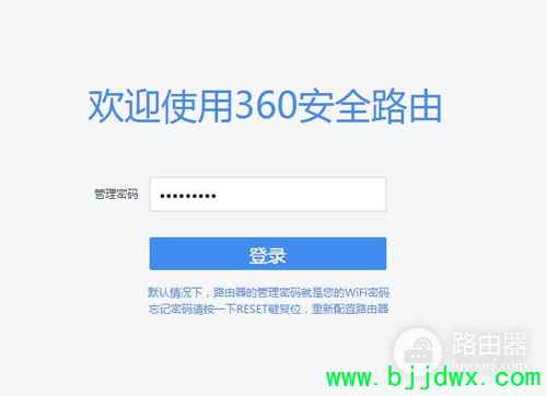

1、打开电脑上的浏览器,在浏览器最上方显示网址的位置输入:luyou.360.cn——>输入“管理密码”,登录到360路由器的设置界面。
注意问题:
(1)、在浏览器中输入luyou.360.cn的时候需要注意,是在浏览器最上方的位置输入。不要在百度、360、搜狗之类的搜索框中输入,否则无法打开360路由器的设置页面。
(2)、360路由器的“管理密码”,是第一次设置该路由器时用户自己设置的,可能是wifi密码,可能不是;具体是多少,取决于之前用户自己的设置情况。

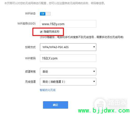

2、点击“WiFi设置”选项,如下图所示。
3、在360路由器的“WiFi设置”页面,勾选:隐藏网络名称 的选项——>点击“确定”。
完成上面3个设置步骤后,360路由器上的wifi信号就会被隐藏起来了,所有的手机笔记本电脑、电视等无线设备,就搜索不到这台360路由器上的wifi信号了。
