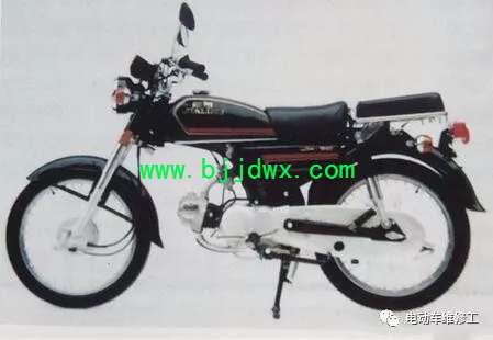

十五年之前小县城里街上最多的摩托车是JH70,JH90。这种车型,早些年修过摩托车的朋友相信一点都不陌生。
这款车只有四个挡,只有空档显示。照明线圈,与点火线圈是分开的,坏了哪个换哪个,包括线圈架都有单独的换。传感器,也可以单独更换,不过传感器,很少坏。那会大家是很少换线圈板总成的。

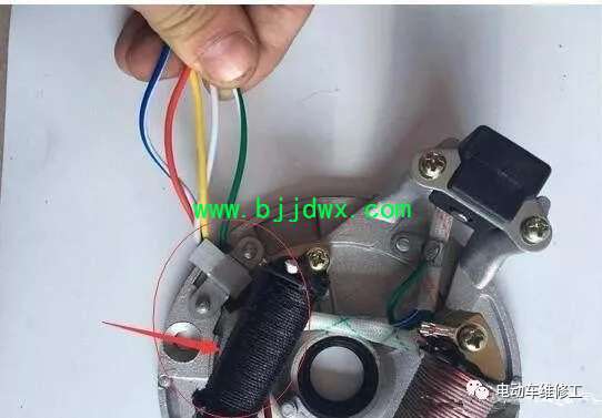

70点火线圈
小徐当年刚学徒出来,开店第一年。那时候70CC90CC的车子还是挺多的,125CC的车子几乎没有。一天一辆JH70车子到他店里维修,当时车子的情况是这样的,顾客反应,车子有一点点冒蓝烟,一脚都能启动,低速还可以,但是高速的话,就是跑不起来,有点像接不上油的感觉。

JH70

骑回店里,检查跳火,火花很强,更换了火花塞、空气滤芯,清洗了化油器。试车还是一样。之后又更换了高压包、电子点火器、点火线圈还是一样。这下头大了,什么情况,该换的东西都换过了。还是一样的毛病。通道点火时间没对准?又拆开磁电机盖重新校对,并没有偏差。从其他正常车辆上拆了一个磁电机换上。试车,故障依然存在。

真是一语惊醒梦中人。赶紧去买了个线圈总成来,把磁电机用拉力器拉出来,用冲击头拆下固定线圈总的两个螺丝,突然发现,线圈板上固定搭铁线的铆钉有一点松动,莫非问题在这?
这个公位置有点松动
用铁锤将铆钉敲紧。装上磁电机,用脚起动车子。加油门,声音和之前相比,要流畅很多,装上磁电机盖,上路试骑,油门到60KM/H的时速也正常。上坡动力也充足。将其他电器件全部装回,试车一切正常。终于确实问题就是那个铆钉松了导致搭铁不良引起的车子没有高速的情况 。
