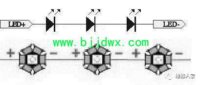

1)串联(图1)
       串联优点是流过LED电流相同,LED工作时亮度基本一致。其串联缺点其中一个LED开路,整个电路不工作(所有LED都不亮)。LED的数量大时,不宜采用。每个LED两端并联一个齐纳二极管(稳压管)。

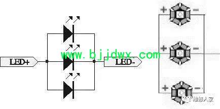

2)并联(图2)
       并联优点其中任意一个LED出现开路,不会影响其他LED工作。其并联是LED驱动器要提供较大电流。LED的VF一致性差时,通过每颗LED的电流大小不一致会造成LED的亮度有明显差异。要求LED的VF一致性好,在实际设计中,一般不采用直接并联的方式。

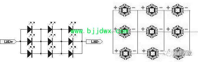

3)混联(图3)
       混联优点结合了串、并联各自优点。其缺点电路设计较复杂。混联的连接方式对LED的参数要求较宽且适用范围大,是目前LED照明电路设计中是最多采用的连接方式。LED数量平均分配,其分配在同一串LED4上的电压相同,流过同一串每颗LED上的电流也基本相同(即流过每串LED的电流也大致相同),LED亮度也大致相同。

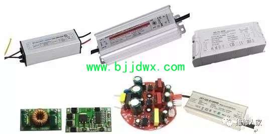

LED驱动电路的要求如下
       LED驱动电路是为LED供电的特种电源,具有电路结构简单、体积小、转换效率高的特点。
       LED驱动电路的输出电参数(即电流、电压与LED的参数相匹配,满足LED工作的要求,具有较高的恒流精度控制、合适的限压功能。

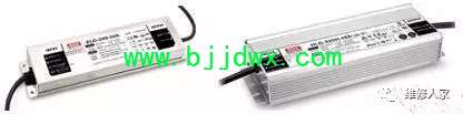

       恒流式(CC)电源的外形,如图5所示。
       ①、恒流驱动电路输出端出现异常,造成产品正、负极短路,恒流驱动电路会启动短路保护功能,不会因为异常造成恒流驱动电路永久性损坏。
       ②、当LED灯串联的VF值在恒流驱动电路设计电压范围内时,输出电流恒定不变,当LED 灯串联的VF值超过恒流驱动电路设计电压范围时,电源进入过载保护,灯呈闪烁现象。
       ③、恒流驱动电路使用温度超过设计温度时。驱动IC呈线性电流下降,以保证恒流驱动电路不损坏,同时LED灯会持续发光。

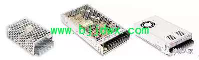

(2)恒压式(CV)
       当恒压电路中的各项参数确定以后,输出的电压是固定的,而输出的电流却紧接着负载的增减而变化。
恒压电路不怕负载开路,目前的恒压电源有短路保护。
       以恒压驱动电路驱动LED光源,每串需要加上合适的电阻,才能使每串LED光源显示亮度平均。
亮度会受整流而来的电压变化的影响。
       恒压源在恒压工作时,其负载功率只能是恒压源功率的80%。
