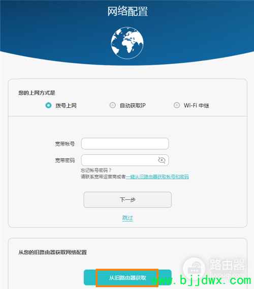

2、点击“ 马上体验 ”后,进入上网向导,点击“ 从旧路由器获取 ”。(以下步骤图片以电脑界面为例,手机界面类似)

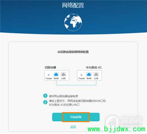

3、根据页面提示接通旧路由器的电源,并用网线将旧路由器的 WAN 接口连接到路由器的 LAN 接口。点击“ 开始获取 ”。
路由器不仅将克隆旧路由器的 MAC 地址,还可以从旧路由器获取到宽带帐号和密码。根据提示走完上网向导即可。

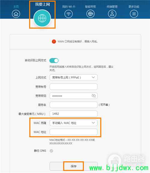

2、在浏览器地址栏中输入“ 192.168.3.1 ”访问路由器的 Web 配置界面。进入“ 我要上网 ”页面。
3、在“ MAC 地址克隆 ”中选择“ 使用您电脑的 MAC 地址 ”或“ 手动输入 MAC 地址 ”,让路由器克隆可以上网的那台电脑或路由器的 MAC 地址。单击“ 保存 ”。
