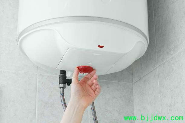

2.检查热断路器是否已经跳闸。拔掉插头,打开安装盖后,按下热断路器的复位按钮,尝试通电,看是否恢复正常。

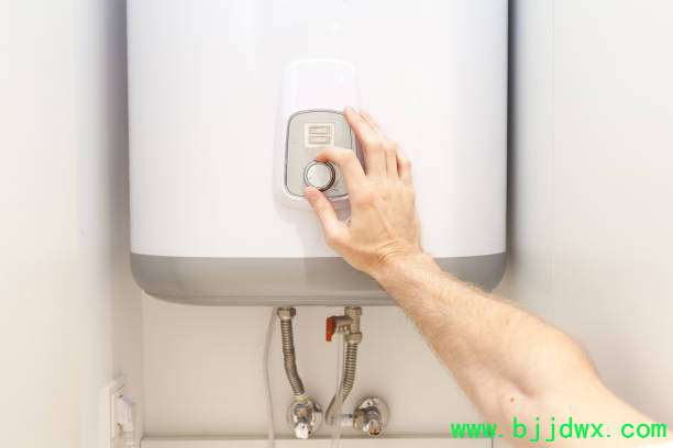

4.将温度控制器顺时针旋转到较高位置,检查其是否正常工作。5.用万用表测量电阻,检查电热管是否烧坏,一般应在40欧姆以下。

1.请专业人员检查是否温度控制设置过低,导致加热温度过低。
