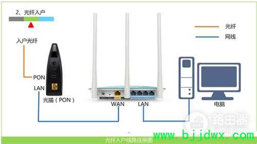

①路由器连接不正确:常见错误连接方式:很多人在连接路由器的时候,把电信光猫连接到了路由器的LAN(1\2\3\4)接口;电脑用网线也连接到LAN(1\2\3\4)接口。这样连接后,打开192.168.1.1的时候,就会出现我的e家页面,而不是路由器的。
正确连接方式:电信光猫请用网线连接到路由器的WAN接口;电脑用网线连接到路由器的LAN(1\2\3\4)接口。这样连接后,在浏览器中输入192.168.1.1,打开的就是路由器的界面了。

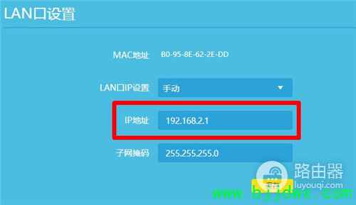

二、路由器与电信光猫IP地址冲突时的解决办法:修改路由器的IP地址
1、拔掉路由器WAN接口连接光猫的网线,仅让电脑连接到路由器的LAN接口。
温馨提示:设置路由器的时候,并不需要电脑能够上网的;只要电脑用网线连接到路由器的LAN接口,就可以打开路由器的设置页面,对路由器进行设置的。

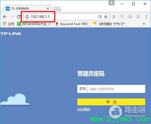

2、此时在浏览器中输入192.168.1.1,就能打开路由器的登录界面了,登陆到路由器的设置页面。
3、在路由器的设置页面,找到“LAN口设置”(局域网设置、内部网络设置),把IP地址修改为:192.168.2.1,如下图所示。
4、修改路由器的IP地址后,在把路由器的WAN接口连接到光猫。

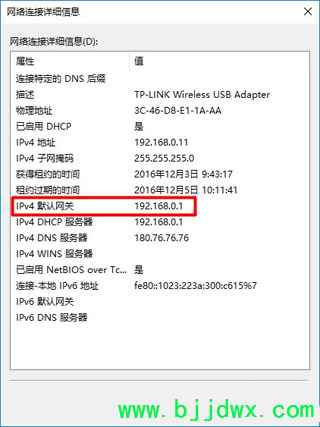

查看路由器的真正IP:正确连接路由器后,可以通过查看电脑中的IP地址信息,来确定路由器目前真正的IP地址,如下图所示。“IPv4默认网关”选项后面的IP地址:192.168.0.1,就是这台路由器目前真正的IP地址。
也就是我这台路由器的IP地址被修改成192.168.0.1了,现在需要在浏览器中输入192.168.0.1,才能打开路由器的登录界面。
