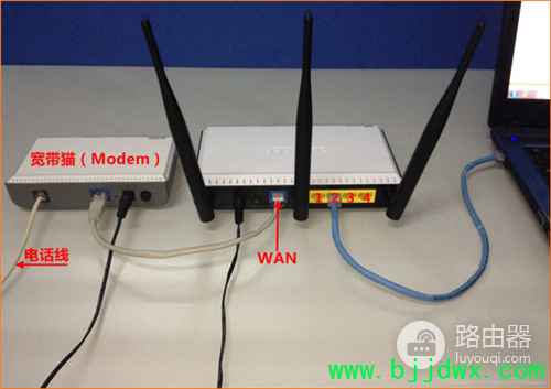

①电话线上网:用户需要准备2根网线,一根网线用来连接ADSL Modem(宽带猫)与DIR816路由器的WAN接口;另一根网线用来连接计算机与D-Link DIR816路由器的LAN接口(1/2/3/4中的任意一个都可以)。

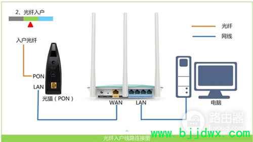

②光纤上网:用户需要准备2根网线,其中一根网线用来连接光猫与D-Link DIR816路由器的WAN接口,另一根网线用来连接计算机与D-Link DIR816路由器的LAN接口(1/2/3/4中的任意一个都可以)。

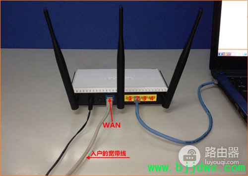

③网线入户上网:用户需要准备1根网线,先把宽带运营商提供的入户网线插在D-Link DIR816路由器的WAN接口,再把准备的这根网线,一头连接电脑,另一头连接D-Link DIR816路由器1/2/3/4中的任意一个。

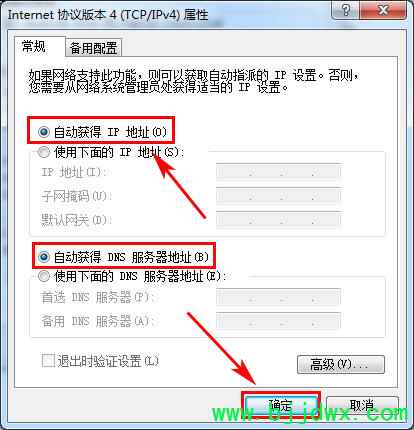

2、在对D-Link DIR816路由器进行设置之前,需要需要先把电脑IP地址设置为:自动获取(动态IP),如下图所示。一般情况电脑IP地址默认就是自动获取,不过为了保险起见,建议大家检查设置一下。

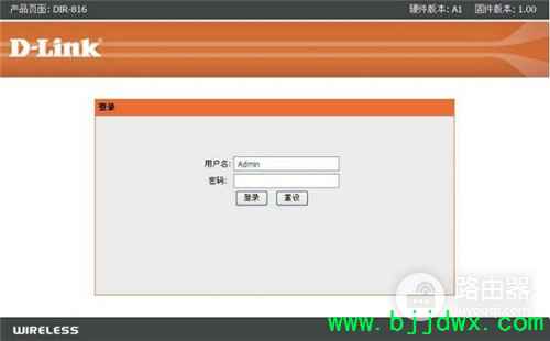

3、打开电脑上的浏览器,在地址栏中输入:192.168.0.1 然后按下键盘上的Enter(回车)键。
4、在弹出的界面中,“用户名”输入:admin,“密码”为空,不用填写,点击“登录”。

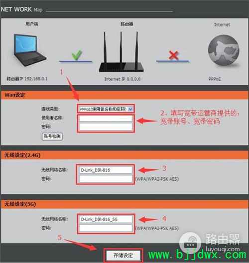

(1)、“PPPoE(使用者名称和密码)”
如果办理宽带宽带业务后,宽带运营商提供了 宽带账号、宽带密码给你,并且在未使用路由器的时候,电脑上需要用“宽带连接”(或者类似的拨号程序),填写宽带账号、密码进行拨号上网。这时候在设置DIR816路由器上网时,“宽带连接类型”就应该选择:PPPoE(使用者名称和密码)——>然后填写宽带运营商提供的宽带账号、宽带密码——>设置“无线设定(2.4G)”选项下的无线网络名称、密码——>继续设置“无线设定(5G)”选项下的无线网络名称、密码——>点击“保存设定”。

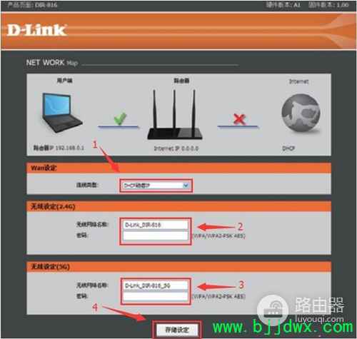

(2)、“DHCP动态IP”
在没有用路由器的情况下,把宽带网线连接到电脑就能上网。说明你的宽带类型就是:动态IP。在设置DIR816路由器上网时,“宽带连接类型”就应该选择:DHCP动态IP——>设置“无线设定(2.4G)”选项下的无线网络名称、密码——>继续设置“无线设定(5G)”选项下的无线网络名称、密码——>点击“保存设定”。

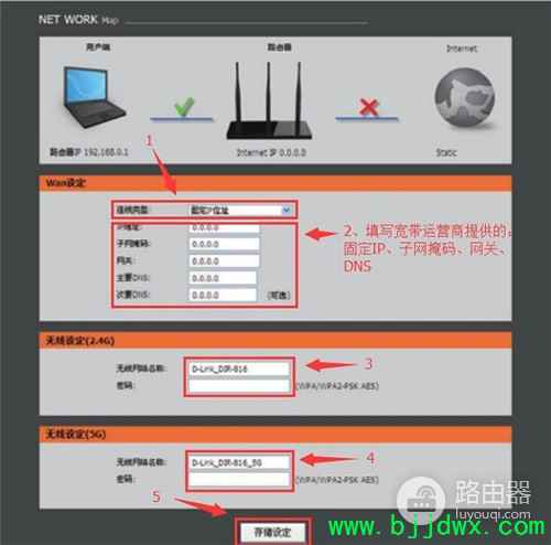

(3)、“固定IP”
如果办理宽带业务后,宽带运营商给你提供了一个固定IP地址、子网掩码、网关、DNS地址;并且在未使用路由器时,需要在电脑本地连接(以太网)中,填写这些IP地址信息,然后电脑就能上网。这时候在设置DIR816路由器上网时,“宽带连接类型”就应该选择:固定IP——>然后填写宽带运营商提供的IP地址、子网掩码、网关和DNS服务器地址——>设置“无线设定(2.4G)”选项下的无线网络名称、密码——>继续设置“无线设定(5G)”选项下的无线网络名称、密码——>点击“保存设定”。
