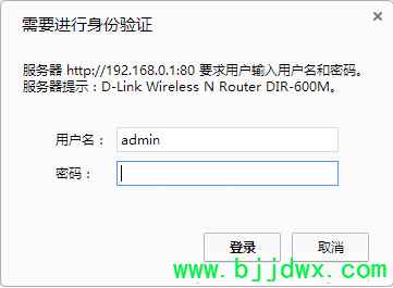

1、登录管理界面:在浏览器的地址栏中输入:192.168.0.1并按下回车键——>在登录对话框中输入默认的用户名:admin,默认密码为空,所以不用输入任何数据,点击“登录”。

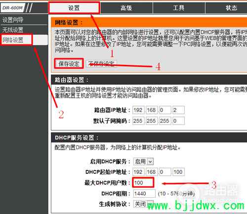

2、点击“设置”——>“网络设置”——>“最大DHCP用户数”设置为100——>点击上方的“保存设定”。(PS:其它选项默认,用户还可以根据自己的需求,自定义“DHCP起始IP”)。
