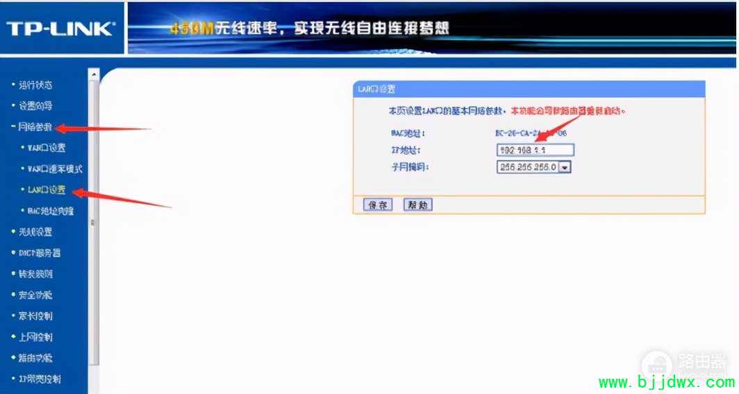

首先三台路由器定义成“路由器1”,“路由器2”,“路由器3”,使用手机电脑进入“路由器2”的后台界面,找到“LAN端口”设置,将IP地址设置成与“路由器1”不同的网段,例如:”路由器1”的IP是“192.168.1.1”,那么“路由器2“就设置成”192.168.2.1“。

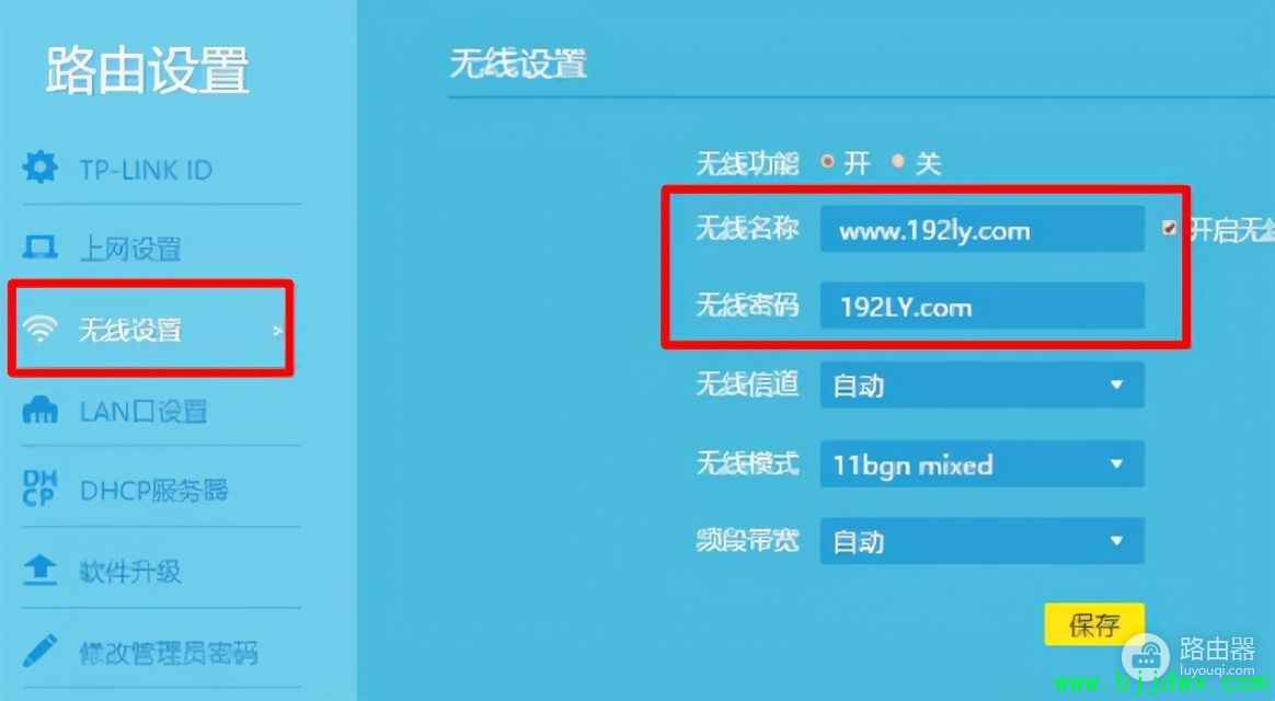

接着找到”无线SSID“选项,将SSID号设置成与”路由器1“不同的名称即可,这样设置也是为了避免在连接"WIFI"的时候产生冲突导致网络不稳定。

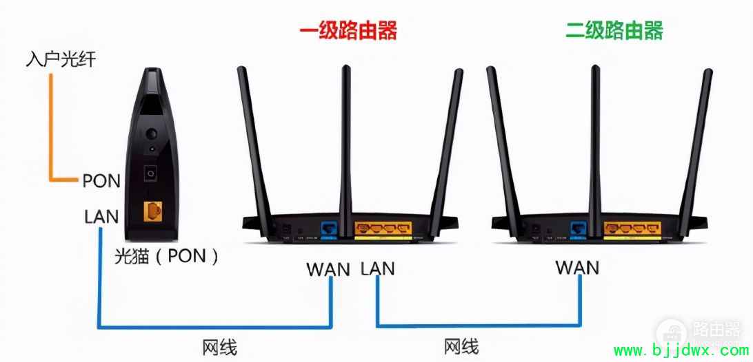

然后找到“WAN端口”设置选项,将连接类型设置成“动态IP”,都设置完成后用网线,一端连接至”路由器1“的LAN端口,另一端连接至”路由器2“的WAN端口即可。

最后将”路由器3“的IP地址同样设置成与”路由器1“和”路由器2“不同的网段,具体设置方法可以参照步骤一。步骤五

光猫连接三台”无线路由器“的方法就是串联即可,需要注意的是”IP网段“和”SSID名称“一定要设置成不同的网段和名称,如果还要加第四台路由器连接主法以此类推就可以。
