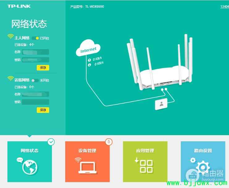

登录进去之后会看到设置界面如果是第一次登录的,就会有提示按照提示设置就行。

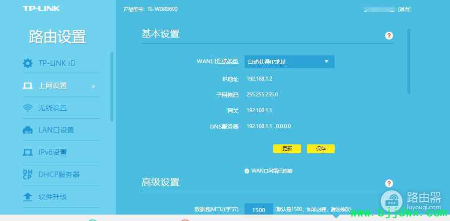

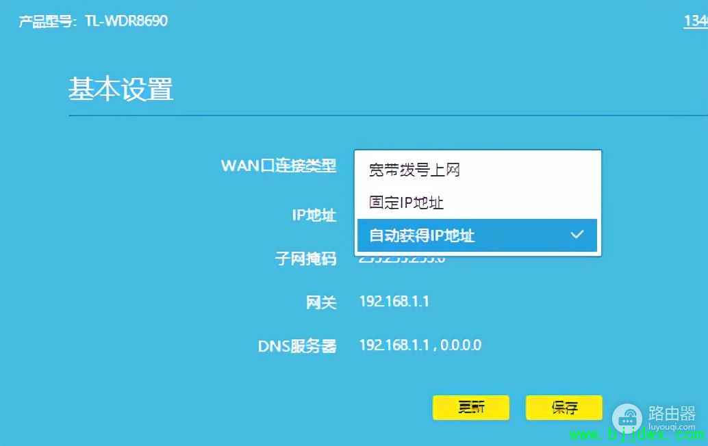

我这里已经设置过了就是这种界面,我们进入路由器设置看下。选择上网设置,这里就是连接宽带猫设置的地方,现在的光猫一般都是带拨号功能了,已经不需要路由器拨号了,这里就设置为自动获取IP地址,如果光猫是不是宽带连接就需要在这里改成宽带连接方式,需要输入宽带账号密码,一般在缴费单子上都有如果没有就去找客服要一下。
如果你的是固定IP比如公司或者一些学校,我们就要选择固定IP填入IP信息。

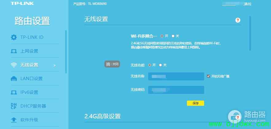

再看下菜单里的无线设置,这里可以改wifi密码和名字,还可以关闭无线功能。

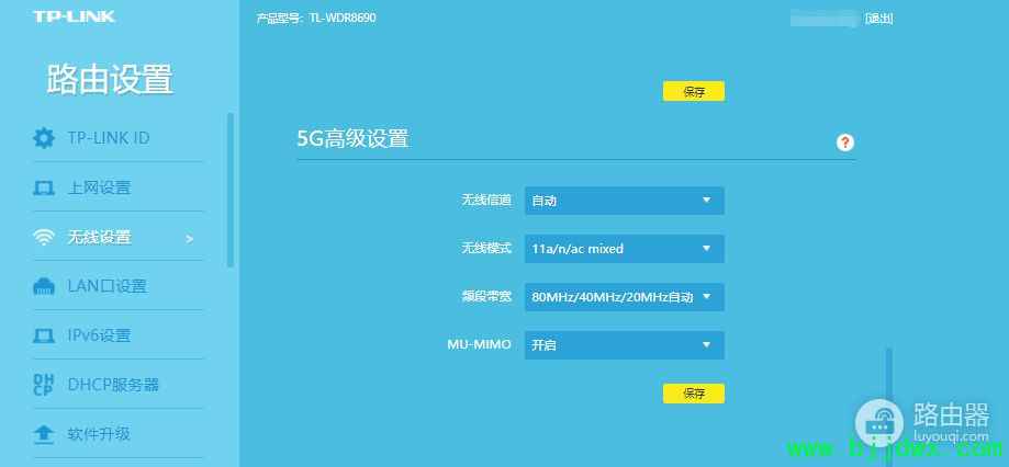

下边还可以开5G模式设置无线名字和密码。
