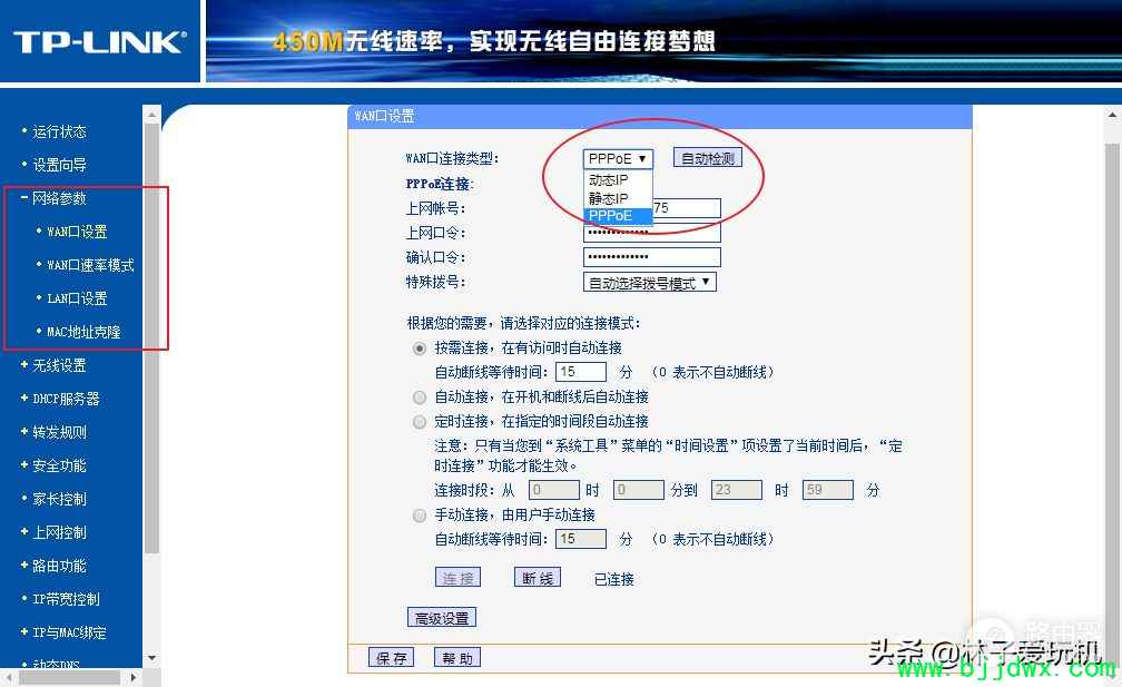

    学会了查看家用无线路由器网关方法,登录路由器后台管理界面,紧接着我们就要学会配置网络参数配置,因为这是连通光猫与路由器关键一步,这步如果配置错误,无线路由器是无法发挥它的作用的,我们一起来看一下网络参数:
网络参数一共有四部分内容分别是:wan口设置、wan速率模式、lan口设置、mac地址克隆等!
我们主要看wan口设置:光猫lan口和无线路由器wan口连接,这里设置参数主要是保证光猫-无线路由器相通,保证网络是通的。

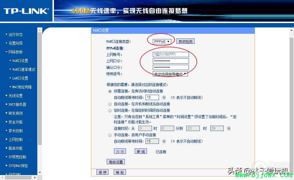

WAN口连接类型一般有三种模式:pppoe(也就是我们通常所说的拨号模式)、动态IP、静态IP
pppoe模式也就是我们通常所说的拨号模式,目前家用宽带网络模式中有90%都使用的是这种模式
运营商会给我们提供宽带上网账号和密码,如果账号密码忘记,可以通过打电话方式咨询运营商,客服会给我们提供上网账号和密码。目前三大运营商几乎采用的都是这种模式。
pppoe设置方法如下图:
输入上网账号和密码(由运营商提供)——保存——保存,一定要保存。

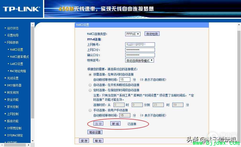

检查一下连接状态,如果出现已连接窗口表示已经拨号成功,如果出现未连接,请检查以下几个方面:1、wan口网线是否插入;2、运营商提供账号是否正确;3、宽带是否出现欠费情况;
到这里无线路由器已经可以上网了,我们已经踏出成功的第一步。
